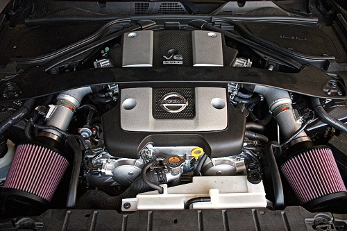

Je viens de modifier mon kit k&n typhoon pour éviter l'air chaud du moteur
Tu n'as pas peur d'avaler de l'eau ?
Mouais... si tu le dis... quand tu es sur l'autoroute et qu'il tombe des trombes d'eau, avec une admission en façade j'aurai quelques craintes quand même...
son boa fait des virages à 90degrés à plusieurs endroits donc l’eau ne va pas arriver jusqu’aux filtres et puis même si un peu d’eau arrive là haut ça ne va rien faire
regarde les évents sur mon capot : les filtres sont justes en dessous et…ba rien![]()
Bonjour à tous,un membre du forum avait mit une admission en façade sur sa 350z et un beau jour grosse flaque d'eau sur autoroute aspiration jusqu'au filtre et l'eau est arrivée jusqu'au piston moteur cassé.
Bonne mémoire Bruno :notre350z_good:
Bonjour,
tu avais fait beaucoup trop de coudes ave tes boa pour que cela soit bénéfique : a chaque angle de 90 degrés tu casses le flux d'air (x 0,45 à x 0,2). Quand on reprend tes photos avec tes boa, c'est un vrai labyrinthe
du coup quand tu montes dans les tours, ton moteur veut aspirer plus d'air mais la perte de charge dans tes boa l'étouffe...comme un asthmatique qui fait un marathon
Les entrées d'air que tu as utilisées sont en principe destinées à refroidir les disques de freins (ligne droite jusqu'à la roue) donc ne permettent pas d'alimenter efficacement les admissions d'air. Ceux qui font des entrées d'air forcé font des ouvertures dans le par choc, devant les filtres
une question pour finir : tu parle de K&N Typhoon mais sur tes photos ca ne ressemble pas à l'admission K&N Typhoon (voir 1er post : https://www.notre370z.com/forum/files/uploads/scarphesse/1356446132_KN-intakes.jpg ) C'est toi qui a rajouté des caches par dessus ?
