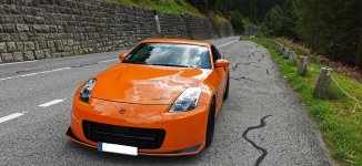

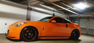

Ta Supra est top, ça doit envoyer méchant !! je te souhaite bon courage pour la remise en état de ta future Z que tu vas acquérir à un bon prix (y)
En ce qui concerne la mienne, elle est orange et rare comme celle de Gianni et elle est un peu spéciale ;)
Bon week end ;)

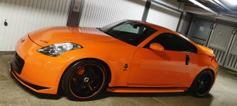

Bon week end ;)
E Tempo !
Superbe ta orange ! j'adore je suis fan des couleurs flashy et quel travail sur la finition ! bravo !
