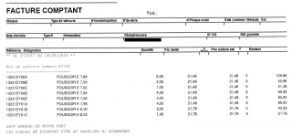

Note toi ABSOLUMENT la position des poussoirs de soupapes, eux aussi ont des dimensions précises, et si jamais tu viens à faire surfacer tes culasses, tu seras bon pour changer possiblement tous les poussoirs, ce qui représente un budget ... à 130€ LE poussoir (si tu prends chez Nissan...), x24 ...
Pour les poussoirs,il faut les acheter chez Renault car ce sont les mêmes que sur le V6 de3.5l de la VelSatis; il y a qq années,Renault les vendait 25€ et Nissan 75.
Hello !
Je vous rassure, pour les poussoirs, ils sont tous dans les valeurs recommandées Nissan !
La seule chose susceptible de modifier les valeurs que je ferai sera un petit rodage des soupapes à la pâte à roder, et pour la culasse, pas de resurfaçage car elles sont bien planes, simplement un bon nettoyage du plan de joint (et idem pour le bloc), je ne pense pas avoir besoin de nouveaux poussoirs, mais je vérifierai bien sûr leurs côtes après le rodage des soupapes et nettoyage du plan de joint et si besoin je passerai par Renault ou Amayama du coup !
