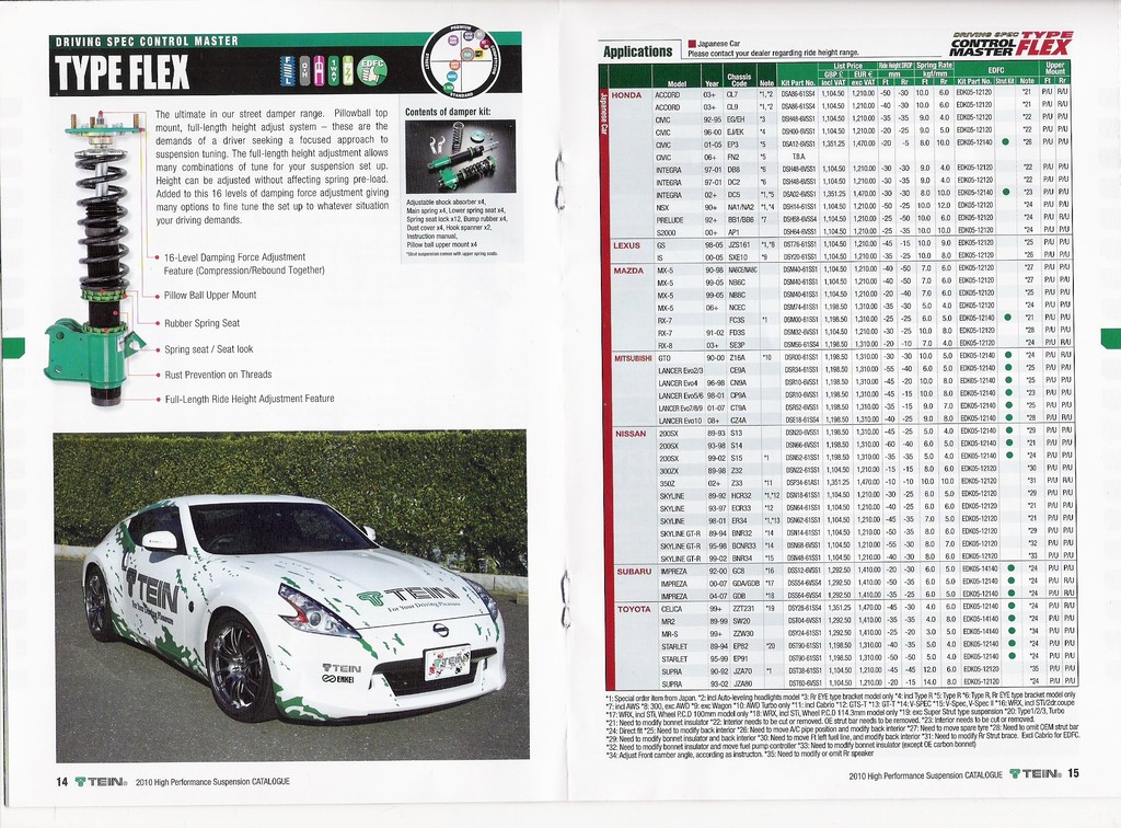

MessagePosté le: Dim Mar 28, 2010 19:35    Sujet du message: Répondre en citant
Klro et en plus quand j'ai recu mes te37, il m'a filé le catalogue 2010 tein et la gamme monoflex n'est pas présente dedans
voici la liste des gammes présente dans le catalogue:
-ressort S-TECH
-Kit basic
-EDFC
-Kit super street
-Kit super street with upper mounts
-Kit euro Damper
-Kit type flex
-Kit super drift
-strengthened Tie rod & end
-Pillow ball tension rod
-Kit super racing
-Kit type N1
-Kit type HT
-Kit type HG
-Kit type Gr.N
voilà un scan de la page flex du catalogue

Et dire que l’on n’a pas répondu à la question :
J'aimerai savoir la différence entre les Tein Monoflex et les Tein Type Flex ?
la différence …
d’origine les amortisseurs font environs :
Amortisseur Avant : 5.6kg/mm
Amortisseur Arrière: 5.6kg/mm
Les type Flex :
Amortisseur Avant : 8kg/mm
Amortisseur Arrière: 6kg/mm
Les mono Flex :
Amortisseur Avant : 9kg/mm
Amortisseur Arrière: 7kg/mm
le mono Flex était plus dur (avantage au MonFlex) et il y avait une différence sur le rabaissement max possible (avantage au TypeFlex)
Mais avec les derniers model , je n’en suis pas vraiment certain pour les valeurs
Actuellement le Type Flex semble être un MonoFlex de part ses valeurs … Après il y a plusieurs model en fonctions de leur provenance…
Donc les actuels Type Flex semblent être très proche des mono Flex … A vérifier … mais les deux existent avec des disparités comme le dit Kotetsu

harry.potter21 a écrit:
Les type Flex :
mes tein flex font 10kg/mm devant et derriere

Ben ouai , au Uk
http://www.tein.co.uk/installation_manual/nissan/Z33_02-.html#FLEX
TypeFlex DSP34-61AS1: 10kgf/(mm) Avant et arrière
MonoFlex GSP24-F1AS1 et GSP24-F1SS1 : 10kgf/(mm) Avant et 9kgf/(mm) arrière
Il y a des disparités en fonctions de leur provenance…

MessagePosté le: Mer Mar 31, 2010 7:50    Sujet du message: Répondre en citant
Les type Flex :
Les mono Flex :
Oui justement. Je suis désolé je n'avais pas saisi pour les valeurs de tarage.
Voici ce que j'ai pour les modèles JDM (Tein Japan donc):
Tein Flex:
Amortisseur Avant : 10k
Amortisseur Arrière: 10k
Tein Mono Flex:
Amortisseur Arrière: 9k
Matmac0013 a écrit:
merci pour ces infos mais sur les tein type flex il y a pas la speed valve ? qui serait pas mal sur les routes montagneuse de chez moi "les cevennes"
Sur le Mono Flex uniquement.
